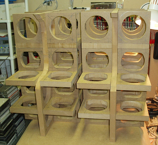

Japp, je größer die Fläche desto leichter läßt sie sich zum schwingen anregen.
Wie man versteift ist eigentlich reine Geschmackssache, manche nutzen einfach nur aufgeleimte Vierkanthölzer, andere verbinden beide Seiten mit Latten, Besenstielen und sogar Gewindestangen. Manch andere ziehen direkt richtige stabile Zusatzrahmen ein. Ebenso die Befestigung, halt je nach Gusto und zu erstrebender Steifigkeit. Wichtig dabei ist halt das diese zusätzliche Volumenverdrängung mit einbezogen wird in die endgültige Gehäusegröße, sich also das Bruttomaß entsprechend vergrößert da aufs Netto betrachtet ja noch immer das gleiche Volumen benötigt wird ... mehr-oder-minder, nen GG verzeiht sowas meist eher als nen BR bzw. BP, aber da kann man teilweise mit z.B. Sonofil/Muhwolle gegensteuern und es virtuell wieder vergrößern.
Hier mal ein paar Impressionen die ich auf die Schnelle über Google Pics gefunden hab:
