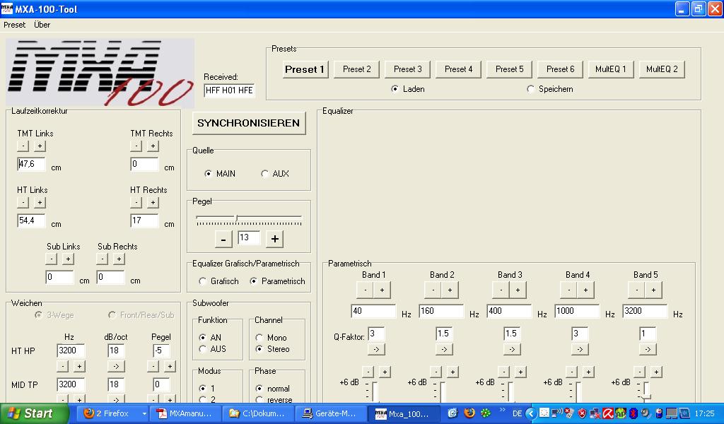

hab mal nen Screeny von den Einstellungen gemacht. Den Rest hat das Notebook leider abgeschnitten.

Beim Sreenshott fehlt unten was!
Die Laufzeitwerte sehen sehr merkwürdig aus.

Siehe oben, das Netbook hat eine kleinere Auflösung als benötigt und beim MXA kann man nicht scrollen ;)
Dann kann ich dir nicht helfen, weil im abgeschnittenen Teil stehen die Werte die nötig währen um evtl was sagen zu können ;)
Ich werd den Screeny nochmals mit nem anderen Notebook machen. Wundert mich btw dass ich nicht scrollen konnte.
