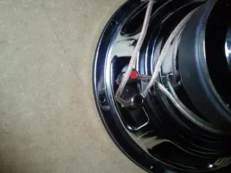

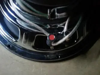

Fuer mich siehts aus, als wenn der falsch verkabelt ist...als wenn die spulen gegenlaeufig arbeiten.
Okay... also ich mach mal eben Fotos oO baue den nochmal aus, wenns daran liegt, steinigt mich.. :D
Einfacher ist es so:
1. Spule +auf+ 2.Spule
1.Spule -auf-2- Spule.
Odwr sowas...anhand von bildern sieht dasdoch keine Sau ^^
Habs so verpolt, 1 Kabel von + auf andere Spule + dann das Kabel vom Terminal an +
Ebenso mit dem anderen Kabel ! :((
Also Parrallelan 2 Ohm...So wie es muss...Alle filter an der Sufe mal ausgemacht? Am radio ebenso?
