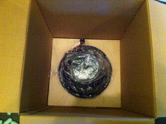

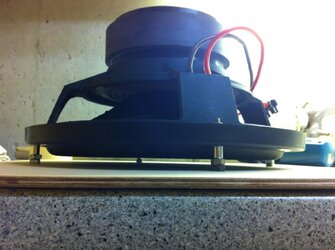

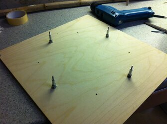

1. passende "Grundplatte" zugeschnitten, Montagelöcher passend zum Subwooferkorb gebohrt, lange Sechskantschrauben von unten durchgesteckt...
2. Distanzen passend zum Subwoofer/Sicke herstgestellt
3. Subwoofer "Kopfüber" aufgesetzt und mit Muttern verschraubt

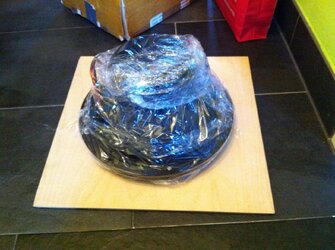

4. mit Frischhaltefolie umwickelt um Schwingspule usw. sauber zu halten

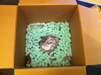

5. mit "Grundplatte" nach unten in den Karton setzen
6. mit Füllstoff auskleiden (Styropor, Plastik-luftblasen-plopp-zeug oder Zeitungspapier
7. ...usw...

Dennoch enthält deine Verpackung einen u.U. für den Sub tödlichen Fehler! Die Holzplatte in welche der Woofer verschraubt wird darf imho KEINESFALLS direkten Kontakt mit dem Aussenkarton haben! Fällt das Ding auf eine Seite wo die Platte anliegt geht die volle Kraft auf den Sub über! Ggf. reissen die Schrauben, oder der Korb verzieht oder der Magnet macht die Biege, etc.pp.!
"Noch" besser wäre ein Umkarton um deinen oben gezeigten Endzustand der nochmal 4-5cm Polstermaterial, vor allem in Richtung der anliegenden Plattenkanten, enthält und damit eine gewisse Flexibilität bei einem Sturz bietet! Der Füllstoff den man auf deinem letzten Bild sieht hat SO nämlich absolut keinerlei schützende Funktion...

das füllmaterial habe ich definitv nur zum "füllen" verwendet - an den seiten habe ich große Plastik-luftpolster zwischen karton und subwoofer geklemmt

Wenn ein so verpackter Woofer bei mir ankommen würde.. :fp: Einmal vom "Beförderungspersonal" auf ner Kante wie der Treppenanstieg oder Fahrzeugrampe zu unsanft aufgesetzt bricht die gutgemeinte Holzplatte und macht aus der Woofermembran Kleinteile.
Erste Verpackung um den Woofer aus stabilen Kartons falten, dabei möglichst so den Magneten mit einbeziehen dass dieser sich nicht wegbewegen kann. Das dann in einen mit stossdämpfenden Mitteln (Zeitungspapier etc.) zu 1/3 gefüllten Umkarton. Dann den Woofer rein und nun den Umkarton auffüllen. So stramm das man den Umkarton noch gerade so eben zu bekommt, denn der Inhalt darf sich nicht bewegen innerhalb.

Ich fräs immer fix eine Platte die im Durchmesser so gross ist wie das Wooferaussenmaß und dann noch entsprechend dort wo wie Sicke ist eine deutliche Vertiefung. So liegt das Brett satt an und wird mit den 8 Schrauben gesichert, die Sicke hat Freigang und die Membran ist schonmal von einer Seite geschützt.
Dann dick in Frischhaltefolie wie bei dir und stramm in einen Karton mit Knüllpapier. So das er sich zwar bewegen, aber nirgends anliegt und vom Papier gebremst werden kann. Bisher nur positives Feedback erhalten.

ich würde den Woofer definitiv vollflächig aufliegen lassen mit dem Korb (man kommt dabei um einen Ausschnitt nicht drum rum
> ein mal schief runtergefallen mit der Voraussetzung dass die Holzplatte hält, dann kommt die ganze Kraft des Woofers auf den Abstandshalter > Korb wird brechen (bei Alu) oder sich eben verbiegen bei Stahl)
bei so einem kleinen Sub ist das noch ok, aber die größeren würde ich NIE mit einem frei "schwebenden" Magneten versenden.
Ein mal das Paket auf die Seite unsanft abgelegt, reisst der Magnet ab und der ist nun mal 20x schwerer als der Korb also eher hier befestigen als am Korb.
