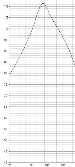

Grundis,
hab mir die Daten des SB mal angesehen. Das geht richtig gut. In einem einseitig ventilierten Bandpass: geschlossen: 80L, ventiliert: 70L, 2 Rohre 10 cm x 25 lang. 22 - 60HZ mit 90 dB. Dank 3 Zoll Schwingspule ist der sicherlich ordentlich belastbar (die angegebenen 200W halte ich für deutlich untertrieben) und somit "laut genug"... Was kostet der? Kriegt man den nur in Holland? Wer baut die?
