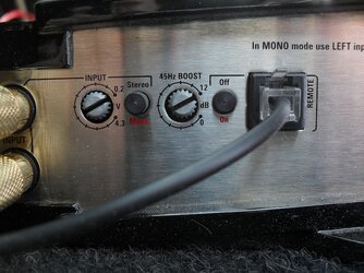

Und zweitens: Habe die Endstufe eigtl. nie richtig ausgereizt - gestern mal am "45Hz Bass Boost" Regler etwas herumgespielt und ich war erstaunt, was da noch ging :bang:
Nach ein paar Minuten aber, hatter etwas gestunken der Woofer. An Überlastung kann es aber doch eigtl nicht liegen oder?
Möchte wissen, ob es "OK" ist, wenn ich den ab und zu auch mal so aufdrehe, oder ob ich den Regler lieber wieder etwas zurückdrehen sollte?

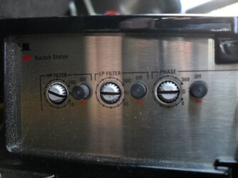

Also den Woofer LPF etwa bei 60Hz - HPF "aus"
und das FS bei etwa 140Hz -LPF "aus"

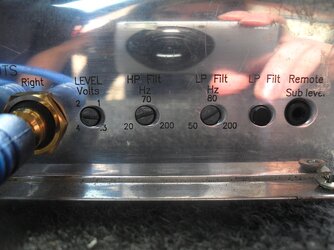

das letzte Bild ist die Genesis fürs FS
EDIT: Wahrscheinlich ALLES komplett falsch eingestellt =) VLL könnt Ihr mir ja Tipps auch geben (ich weiß, dass ist ohne es zu sehen/hören schwer)

Bei der Genny kannst du ruhig ein bssl runter gehen...80 Hz etwa sollten locker hin hauen...Strom ist ja vorhanden...Trotzdem nochmal am FS gucken, ob es das aushält.
Bei der Eton, den HP Filter an machen und ein wenig höher drehen...dann hast du den Subsonic. Boost komplett aus.
Der LP scheint aber auch sehr weit oben angesetzt zu sein, etwa 170 Hz, wenn ich das richtig berechnet hab ^^
MfG
Viktor
Okay Danke! Werd ich versuchen!
Wo solllte der LP denn ca. sein? ALso ich hab' etwa 130Hz raus :P
Solltest du ausprobieren, aber ich würd nach Gefühl sagen, dass er über 80 Hz schon sehr stark von hinten zu hören ist...
Ich würds, als grobe Richtung, bei 60-80 probieren...wenn es richtig klingen soll...
MfG
Viktor
Ich würde eher 40Hz LP für den Woofer anpeilen, ich denke mal die trennt auch nur mit 12dB?!
HP für FS dann so bei 80Hz.
Also ich hab jetzt am FS HP 80Hz
und am Atomic ca. 80Hz LP - bei weniger "fühl" ich den Bass zu wenig.

Für was ist eigtl dieses "Input" an der Eton bzw die "Level" an der Genesis? Das ist die Spannung die zugeführt wird? Und was bewirkt das?
