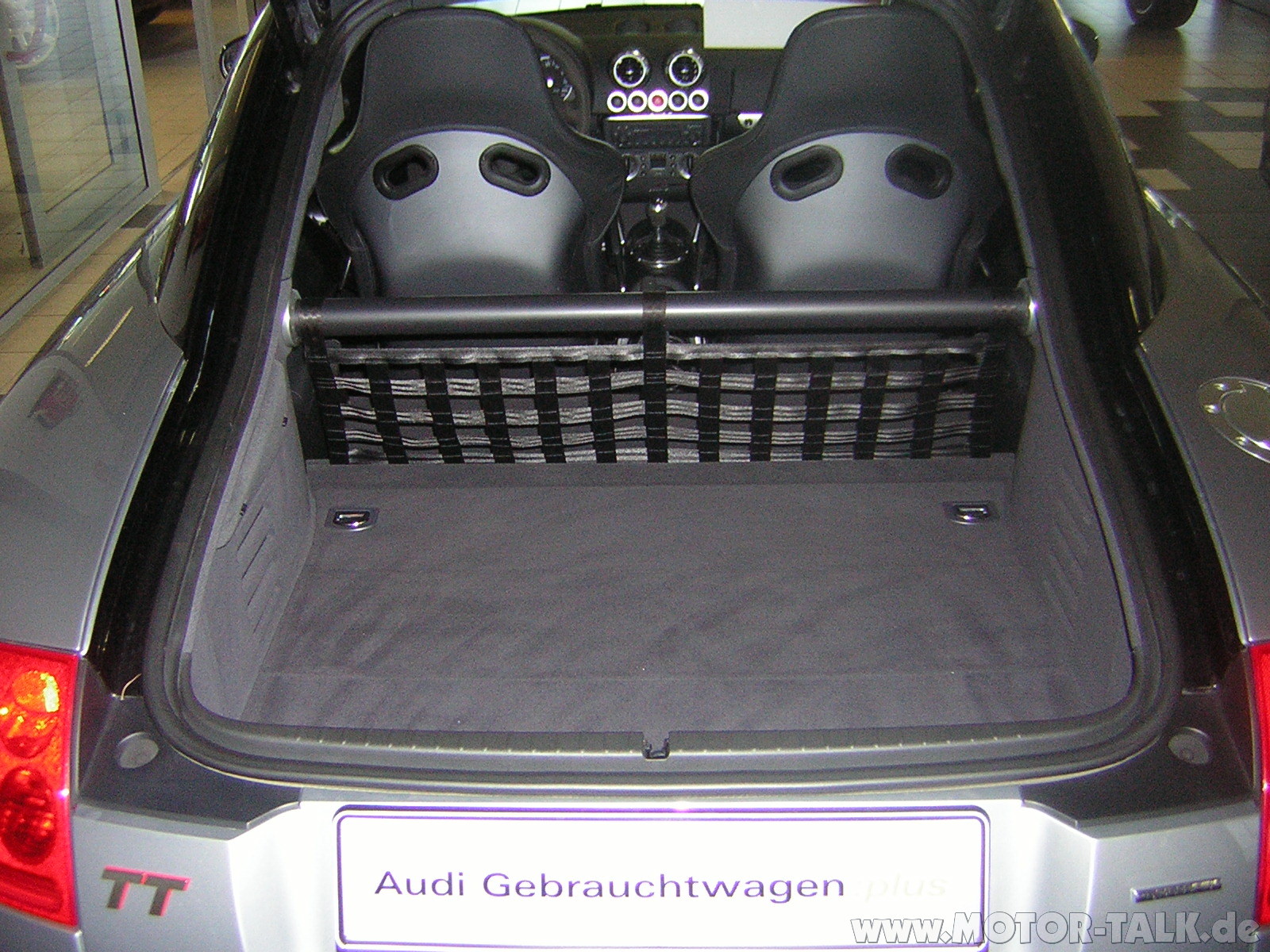

Habe gesehen, dass hinter den hinteren Seitenverkleidungen Platz ist, macht es überhaupt Sinn da einen Subwoofer einzubauen, habe noch einen kleinen Helix Sub übrig, der recht Flach ist. Den würde ich gerne nehmen.
Hier ein Bild vom Kofferraum, würde gerne rechts oder links in Höhe der Lamellen der Verkleidung den Sub einbauen.
Falls das doch keine so doofe Idee ist, was muss ich alles beim Einbau beachten? Vermutlich ordentlich dämmen und die Verkleidung versteifen?

das funktioniert im Prinzip, ist aber aufwändig, da du dem sub auf jeden fall ein gehäuse spendieren solltest!
da hilft dann meist nur laminieren...

Edit:Der TT vom Bild ist nicht meiner, ist nur ein Beispielbild ;) Habe den 3.2 TT aber auch auf Quattro Sport umgebaut mit der Rücksitzbankmulde, der Strebe und dem Netz ;)
Unter der Mulde sitzt bei mir die Endstufe, schön versteckt

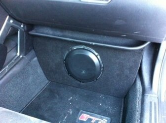

So schlimm finde ich das gar nicht mit der Optik.Aber Geschmack ist ja bekanntlich Bandbreite

Das geht aber auch besser ;) Martin Reinacher vom Team Pioneer hat das in seinem TT deutlich schöner (weniger sichtbar und weniger Fußraumverlust) realisiert!
Dann schau dir das mal genau bei ihm an.Er hat noch weniger Platz in seinem TT als ich in meinem.Ich musste meinen Boden nicht anheben und hab die Ablage unter meinem Handschuhfach behalten.Da hat er eindeutig mehr Verlust als ich.

Das ist nicht der aktuelle Stand ;) Der Fußraumsub wurde deutlich überarbeitet :thumbsup:
