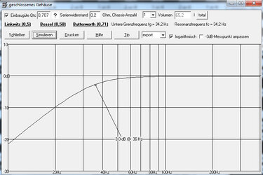

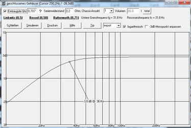

Gehäuse sind TSP-abhängig... da ist der Einsatzort zweitrangig. Hier die Simulationen geschlossen für 8 Ohm und 2 Ohm:
