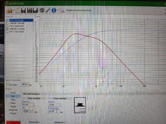

Ich habe seit ich meinen letzten Wagen verkauft habe, dass Problem, das ich bei meinen derzeitigen Seat Leon ST (Kombi) das mit den Tiefen Frequenzen einfach nicht hin bekommen.
Mittlerweile ist ein 10Liter Beifahrer GFK Subwoofer für 50Hz aufwärts da.
Aber für tieferen Frequenzen brauche ich noch ein Gehäuse.
Chassis habe ich JL Audio 10W7AE-3 oder Audio System HX12SQ (hat leichte Dellen im dustcap).
Endstufe JL HD 750/1
Momentan hab ich den 10W7AE-3 im Geschlossenen 55Liter in der Reserveradmulde.
Ich denke mittlerweile an ein Bandpassgehäuse 4.Ordnung 60/40Liter , 33,75Hz Tuningfrequenz mit 10cm (79cm²) 42cm langer Port.
Halb GFK halb 21mm MDF/Sperrholz.
Radmulde und bis höhe Einstiegskante.
11meter breite. Ganz grob geschätzt 120Liter.
Wie tief sollte ein Subwoofer Spielen um mit allen Musikrichtungen fertig zu werden?
Ist das in der Kurve an Tiefe ausreichend oder habt ihr andere Vorschläge?
