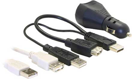

Ich habe mir so 12V Ladegeräte für USB-Geräte z.B. MP3 Player geholt, dann ein Y-USB Kabel.
Damit läuft sogar die stromhungrige Trekstor 2.5" an, leider erkennt mein Radio (JVC KD-SH 1000) die Platte dann nicht, bzw. kann die Datenmenge nciht verarbeiten, aber sie läuft an, ohne den 12V Stecker ging sie garnicht erst an.
