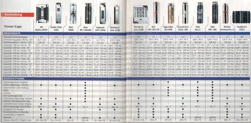

Die gute alte 'autohifi' hat 2003 auch mal einen Kondensator-Test gemacht.
