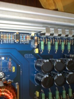

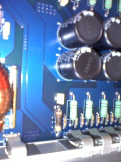

Musste allerdings nach dem aufschrauben feststellen, dass 2 Widerstände Verschmort sind.
:???: habe gerade keine Kamera zur Hand, daher ein Bild einer anderen QM
http://img49.imageshack.us/f/steg31028pl.jpg/
Es handelt sich um die 2 großen, Braun-Gelb gestreiften Widerstände welche sich am Anfdang (von unten gesehen) der Reihe mit den grünen Widerständen befinden. (R63 und R237)
Allerdings sind Die Widerstände bei mir Ockerfarben.
Beide Widerstände sind leicht schwarz/braun und zT blättert die Farbe ab.
Auf der Platine darunter ist aber fast nichts angeschmort
Die Endstufe scheint aber zu laufen (unter hoher Last nicht gestestet)
Ich denke ich sollte sie besser tauschen, aber wie bekomme ich heraus was es für welche sein müssen? Widerstand selber erkenne ich an den Streifen, aber woran erkenne ich die Belastbarkeit?
€: habe noch 2 weitere gefunden. 2 kleine, direkt vor den Cinch eingängen :/

habe ich nicht. Das Problem ist ich kann nicht merh 100%ig alle Ringe erkennen. bei den beiden kleineren (wohl für Cinchmasse zuständig lt Antwort im Hififorum) erkenne ich garnichts mehr.
Solange die Endstufe ohne Probleme läuft sollte ich es doch erstmal so lassen können oder kann ggf mehr kaputtgehen?
Habe auch ne Mail an Audio System gesendet mit Widerstandsbezeichnungen.
evtl antworten die ja ;)

da habe ich schon nachgeschaut.. die Platine ist zwar leicht gebräunt under den Widerständen, aber nicht beschädigt.

Einschicken ist ne Option, aber solange sie ohne Einschränkungen läuft will ich natürlich nicht extra Geld ausgeben, und Widerstände kosten ja nur ein paar ct. vlt kann mir ja auch jemand der eine 310.2 hat die Widerstände nennen die ich brauch.
R64
R65 (kleine bei Cinch)
R237
R63 (die beiden großen)
@ Gamor: Steg hat einen Internen Lüfter und einen FAN anschlus (vlt für externen Lüfter?)
mfg.
Anbei mal Bilder der Widerstände. Leider hatte ich nur ein Handy zur Hand
Habe die Stufe gestern bei hohem Pegel (schätze mal 40/50% last) ca 30 min laufen gehabt. keine Probleme festzustellen. Temperatur scheint mir auch normal. Schon recht warm, aber nicht dass man sie nicht mehr anfassen könnte. Die eton war kühler, aber musste ja auch nur das FS antreiben

soeben habe ich eine Antwort von AS erhalten:
Code:
Guten Morgen Herr Kinast,
wir händigen keine Schaltpläne unserer Verstärker aus. Die Widerstandswerte kann ich Ihnen allerdings sagen.
R63: 4,7 Ohm
R64: 18 Ohm
R65: 18 Ohm
R237: 4,7 Ohm
Mit freundlichen Grüßen
Ihr Team von First Class Audio Service
würd bei den kleinen jetzt einfach welche mit 1W und bei den großen mit 5 oder 10W nehmen. bei den großen find ich aber meist nur Drahtwiderstände, macht das einen unterschied (ausser ggf die Bauform)
auf jedenfall schonmal ein :thumbsup: an den AS Service
Übertreib es nicht mit der Leistung. Die die drin waren, sind in der Regel ausreichend.
Wenn du die Endstufe falsch verbaust oder falsch betreibst, helfen stärkere Widerstände auch nichts mehr!
