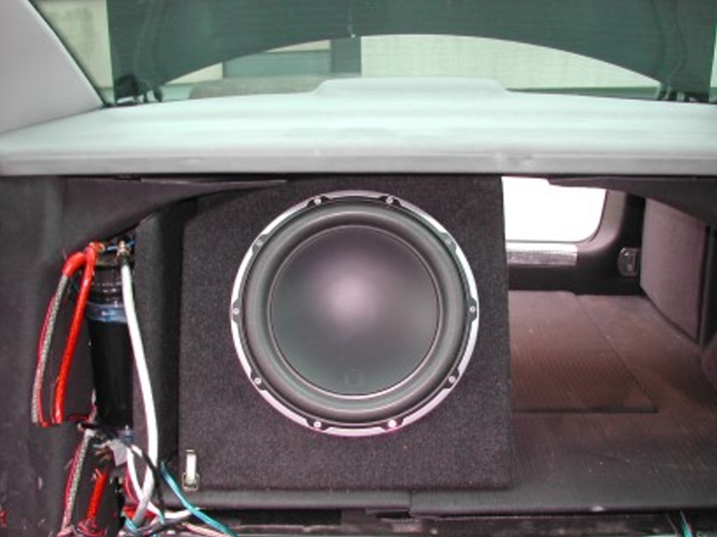

Jl audio Sub
So sieht er aus das ist nicht von mir das habe ich im Internet gefunden

also erstmal....isses der alte W6? mit ner Dustcap wo JL draufsteht oder der neue mit der Inversen Membran. Der alte ist n D6 also 2x6ohm. Den kannst dann auf 3 oder 12ohm klemmen, sinnvoller weise dannauf 3ohm....
Die JL macht von 1,5-4ohm immer 500Wrms, sprich also auch bei 3ohm. Ob die Steg gebrückt 3ohm mitmacht weiss ich nicht, wenn ja hätte se dann da aber entschieden mehr power als die JL.
Ich will deswegen die JL aber nicht schlecht reden....hab selbst ne 1000/1 an meinen beiden 12W6 also bekommt jeder sub die Leistung deiner 500/1 und das is echt genug.
Wenn du den neueren 12W6V2 hast kommts drauf an welche Ohm Version das ist(weiss jetzt nicht genau obs da verschiedene gibt)....bei D4 hast du 2 Schwingspulen a 4 ohm kannst nur 2 oder 8ohm machen...dann könntest nur je eine Spule pro kanal anschliessen, Leistung wäre dann gleich der JL aber das exakte einpegeln wär so ne sache.
Oder eben gebrückt auf 2ohm probieren....der "Masterstroke" hier hatte seinen 12W6v2 damals an der QM310.2 auf 2ohm ohne probs laufen,..aber das dann alles auf dein risiko ;)
Deswegen würd ich empfehlen die Mono-JL an den Sub und die 2kanal Steg fürs Frontsystem.
noch anzumerken, die JL is ne digitale, aber ne gute...die Steg eine hier bevorzugte analoge.
ps die JL hat zwar auch anschlüsse für 2 Woofer, aber da bitte nicht "brücken" sondern nur einen der beiden Terminals nehmen. Die Stufe hat auch oben ne LED für LOW-Ohm ;)
ah ok...das is der neuere 12W6v2....wenn du also die Steg nehmen willst...dann bekommt der Woofer entschieden mehr Power wenn du gebrückt anschliesst, wie gesagt auf eigene gefahr.
Mit der JL machst hingegen auch nix verkehrt...ich glaube hier irgendwo gelesen zu haben das die JL Verstärker passend zu diesen Subs entwickelt wurden.
