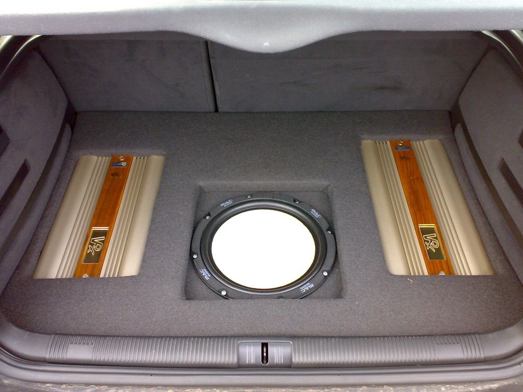

Ich suche für meinen Kofferraumausbau noch Abdeckungen für beide Amps und den Subwoofer, damit ich den Kofferraum wieder als solchen benutzen kann.
Ich dachte an Lochblech oder Plexiglas mit Ausfräsungen....sollte Schall & Luftdurchlässig aber trotzdem stabil sein.
Ich wäre dankbar für Vorschläge. Vielleicht kann jemand was schönes herstellen!?
ich nutze pa gitter, das ich auf einen holzrahmen gespannt habe, ich kann mich draufstellen, ohne das was passiert (wörtlich gemeint, mache ich regelmässig, wenn ich im kofferraum stehe)
das gitter ist sehr durchlässig und ca 1,5mm stark, der holzrahmen verhindert, das es durchhängt wenn man sich draufstellt und dient gleichzeitig als abstandshalter.

Hast du ein Bild davon?
ich dachte schon an abgewinkeltes Lochblech aus Alu oder V2A, habe aber leider keine Möglichkeit es zu biegen.
