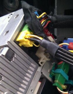

Gut ics ist draußen :-D radio iso ist der weisse stecker unterhalb det mini iso??
Bild im anhang zeigt die Rückseite des ics..
Mfg

Ja der weiße Stecker.
Der Pin auf der Seite wo die Verriegelung ist und dort der obere.
Ich kann auf Deinem Bild nur die Kabelfarbe nicht erkennen...da aber der Pin belegt ist, sollte
er es auch sein.
hey super, danke euch...er ist grau ;-)
