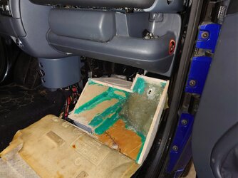

1. als Sub gab es ja damals die fertigen Kisten für den Beifahrerfußraum als Ersatz für den Styroporkeil. Leider gibt es die nicht mehr wirklich auf dem Markt zu kaufen und ich muss da vermutlich selbst ran.
Daher die Frage, hat sich die Position bewährt oder macht es Sinn das Teil irgendwie woanders z.B unters Armaturenbrett zu bauen?

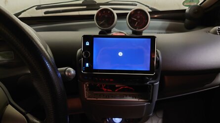

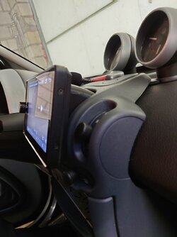

2. nun hat das Wägelchen einen 1DIN Schacht der sich ja relativ leicht zum Doppeldin umfunktionieren lässt.
Da ich vor allem CarPlay nutze, stellt sich die Frage ob es auch Alternativen zum Umbau gibt? Speziell meine ich bspw. solche CarPlay Units die in einem Display untergebracht bspw. auf dem A.Brett montiert werden können. Hat da schon jemand Erfahrungen sammeln können?

die Lösung ist halt charmant, da der „Kofferraum“ noch erhalten bleibt. Gefällt mir irgendwie ganz gut.
