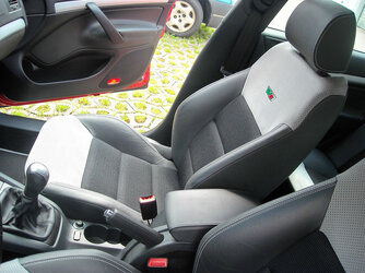

Im Oktavia II sind die orginalen Frontlautsprecher im hinteren Teil der Fronttür angeordnet ( Siehe auch Bild).
Ich glaube schon mal irgendwo einen gesehen zu haben der die nach vorne umgebaut hat.
Für Tips und vor allem für Bilder wäre ich sehr dankbar.
Zweites Problem wird wohl die orginal HU, da diese mit dem Bordcomputer verbunden ist und einige Funktionen dort im Display angezeigt werden, unter anderen auch die Einparkhilfe/Rückfahrsensoren.
Falls hier jemand Erfahrungswerte oder gar eine Lösung hat , wäre ich auch dafür zu haben :-)

Übrigens: da du noch das Vorfacelift hast gehen dir bei einem HU-Wechsel kaum Funktionen verloren. Der Bordcomputer hängt nicht an der HU und wird über den Blinkerhebel bedient. Lediglich die Visualisierung der PDC geht verloren, die Temperatureinstellung der Klimaanlage werden (da VFL) ja noch im Drehregler angezeigt.

Wie ist das mit den TMT im hinteren Bereich der Türen, ist der Einbauplatz eher unkritisch ?

Roberto hat die Türen komplett umgebaut und den TMT nun "vorne".
Und wie ich ihn damals verstanden habe, ist der AGT auch genietet und es war die wahre Freunde die alle aufzubohren :ugly:
Das ist wahr ich mache auch gerade einen mit 2 mal 16er in den Türen ,juergen
Gut gedämmt ( so weit mein Arm das Bomb in die Tür bekommen hat :ugly: , was ca. 2/3 waren ),
geht die Tür selbst mit einem tief getrennten HT schon wirklich gut.
Mit etwas Aufwand ist auch der vorgesehene Einbauplatz des MT nutzbar.
Im Golf IV, welcher dann ja sehr vergleichbar ist, kann das schon richtig gut gehen.
Der "DaHoschi" könnte da viel davon erzählen ;)
Solange Du vorn einen MT unterbringen kannst/willst, würde ich von dem Umbau der Tür erst mal absehen.
Ich frage mich wirklich, wer auf die Idee mit den Nieten gekommen ist :ugly: :wall: :stupid:

Aus meiner Sicht ist das nicht zwingend notwendig. Viel wichtiger wäre vermutlich bei Deinen Ansprüchen
den AGT hinten neben dem TMT mit der Tür nochmals zu verschrauben, da die nächsten Nieten doch etwas weit
von der TMT Aufnahme weg sind. Den größeren Wert wolltest Du auf die Dämmung und Stabilisierung des AGT legen!
Was noch für die noch wichtig wäre.......... es fehlt eine Schallführung zwischen dem TMT und dem Gitter der TVK :wall:
Am Gitter selbst sieht es so aus, als ob es mal vorgesehen wäre?! :ugly:
