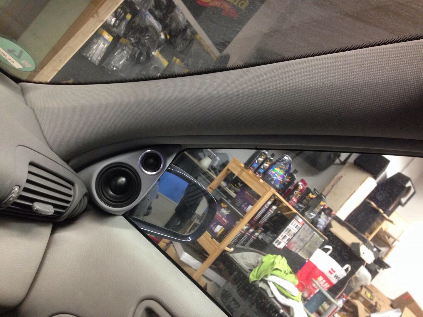

Ich hatte einen SS 10F im Spiegedreieck und muß sagen die Dinger sind eine Ansage!
Es gibt verschiedene Varianten und die neue (G10 endend) eignet auch sehr gut für den offenen Einbau.
Auch kann man diesen Speaker schön abdrehen, was deinem Einbauort entgegen kommt. Meiner hatte glaub 82mm abgedreht. Aber obacht, LS mögen es nicht hintenrum eingeschnürrt zu werden
