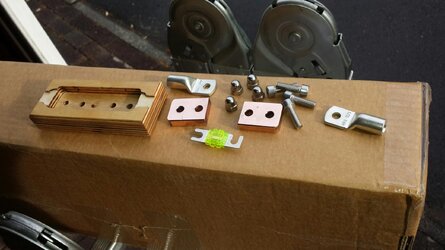

Möchte im Zuge der Neugestaltung meines Kofferraum einen sichtbaren Verteiler einfügen.
Möchte ihn jedoch selbst fertigen mit Eiche als Trägeematerial und Kupfer für die Plus- und Masse Schiene.
Auf was ist jedoch zu achten,wenn man sowas selber baut?
Das der Sicherungswechsel ohne Kurzschlüsse geht. Beim Audison Verteiler ist das schon knapp.
Schau mal in meinen Einbauthread (Signatur) auf den letzten 3 Seiten :)

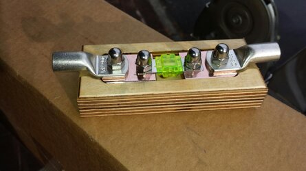

Selbstsichernde Muttern / Schrauben / Scheiben verwenden, bei Holz, und öfters die Verschraubeung prüfen, da bei Übergangswiderständen sich das trägermaterial nicht unerheblich erwärmt.
Grüße, Nick
(Habe von unten genug Luft gelassen für Federscheiben)
