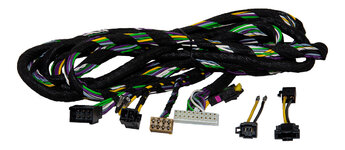

schau dann so aus: Einstecken und loslegen
ich auch für + und - das passende Y-Stück mit enthalten
Das Gegenstück ist eher das Problem.
Jeder gute Fachhändler hat einen Schub davon
Das kommt dann dabei raus
