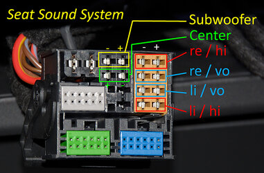

Entweder ist es wie bei mir so:

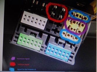

Oder eben so:
Angenommen es ist ein Sound System wie in Bild zwei verbaut, kann man das Thema Fullrange wohl vergessen. Können das aktuelle DSPs trennen? Gehe mal davon aus dass bei Bild 1 einfach der EQ nach hinten verschoben werden kann. Bei meinem sind hinten HTs verbaut (kein Sub und kein Center) ob das standard ist...
Mediasystem plus ist ja kein Soundsystem, somit sollte das erste Bild auch bei Dir passen, stellt sich nur die Frage wie Dein Adapter aussieht und welche Kabel er durch den DSP schleift! Falls an Deinen Ht dann auch Kondis sind würde ich diese rauswerfen, sonst ist es ja auch nix halbes und nix ganzes. Problem könnte weiterhin das gefilterte Signal der Frontlautsprecher sein welches schon von der HU vorgegebenen ist.
Vielen Dank für eure Hilfe. Ich habe gerade eben in meinem Auto nachgesehen. Da ich normalerweise Golf fahre und hier schonmal so ein System verbaut habe, habe ich tatsächlich nicht gemerkt, dass die Hochtöner bzw. Tieftöner im Seat getrennt eingepinnt sind.
Soweit so gut. Ich werde nun meinen T-Stecker bearbeiten müssen. Ich habe mir dazu folgendes überlegt. Das T Stück trennt die Lautsprecher in einen Ausgang vom Radio, welcher gleichzeitig der Eingang in die Dsp ist. Der zweite Teil führt die Ausgänge von der Dsp zurück in den original Kabelbaum.
Die Dsp benötigt nun ein Full Range Signal, richtig? Somit wäre es doch theoretisch möglich, wenn ich im Stecker des T Kabelsatzes (Eingangsseitig zur DSP) die hinteren Lautsprecher auspinne. Stattdessen Pinne ich die Tiefton Ausgänge des Radios in diesen Stecker ein. Danach liegen also an dem Eingang der Dsp die Hochtöner Kanäle und die Tieftöner Kanäle von Vorne an. Also hätte ich dann mein Fullrangesignal. Die hinteren Lautsprecher werden Eingangsseitig nicht in die Dsp montiert und würden unbelegt bleiben. Die Versorgung der hinteren Lautsprecher übernimmt hinterher die Dsp selbst.
Nun haben wir das Problem, dass die Tieftöner vom Auto (Autoseitig) nicht mehr verbunden Sind. Diese würde ich dann mit auf den Ausgang der Dsp löten zusammen mit den Hochtönern d.h. auf meinem gebrückten Kanal 1+2 (linke Seite) würde dann der Tieftöner und mittels eines Kondensators der Hochtöner Parallel montiert werden. Auf der rechten Seite sieht das dann auf Kanal 2+3 gebrückt genau so aus. Die hinteren Lautsprecher bekommen dann jeweils ein Kanal. Und zu guter letzt noch der Subwoofer auf kanal 7 und 8 gebrückt. Das einzigste wird sein, dass ich nicht mehr Faden kann. Diese Funktion brauche ich aber nie. Was mich noch ein wenig besorgt ist meine Parkdistance. Läuft diese nach meinem Umbau normal weiter? Was sagt ihr?
