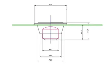

Hallo..
In dem MP von Blackseries ist ein Gladen 28 HT (lila) unter der Serienlautsprecherabdeckung (in meiner Skizze grün) verbaut.
Hab mal den MT Herz ML 700 darüber gelegt... wenn der auf dem Lautsprechergitter verbaut wird dürfte die Einbautiefe fast passen... nur der Durchmesser müsste vergrößert werden, aber das sieht man ja nicht wenn später eine neue Abdeckung drüber sitzt...
Ich würde die HT in die A-Säulen Verkleidung integrieren.. aber genauso Aufbau auf Lautsprecherabdeckung möglich..
Beim Bass bin ich zZ beim Hertz 2000.3 gelandet.. , nur 200 mm Durchmesser und sicher hinter der hinteren Seitenverkleidung zu verstecken...

Hallo Holger,
danke für die Info. Der ML700.3 braucht wie die anderen 3" MT ein gewisses Volumen - oder eben free air ins AB. Wenn der Magnet nun in der Öffnung ins AB steckt, bin ich mir nicht sicher, ob das mit dem Volumen unter Abdeckung hinhaut. Das will ich mit dem Gack zusammen testen im Januar.
Hallo Dieter
den Ausschnitt würde ich auf alle Fälle mit Multicutter vergrößern (Vibrationssäge, geht ohne Gefahr auch bei engem Platz unter der Frontscheibe) auf D = 70mm +
Wie schon gesagt... lässt sich durch neue Abdeckung kaschieren bei Verkauf.
