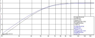

Allgemein scheinen die JL-Angaben beim 8W3 recht knapp zu sein (8,5l geschlossen, 10l BR). Hatte hier schon von einem User die Empfehlung bekommen, ihn in 17l BR zu stecken. Passt halt nicht im Bulli :(
Jetzt bin ich aber wirklich erstmal zufrieden. Bin nun aber echt unsicher, ob ich überhaupt noch auf eine P-Six wechseln möchte, da ich dann definitiv den JL durch einen ARC8 ersetzen müsste. denn da sollte die ETON unter dem Fahrersitz verschwinden und Platz für die Zweitbatterie machen. Aber ich hatte den ARC im A4 vom @kaminkehrer gehört und für meinen Geschmack spielte er zu schön, d.h. ich mag den leicht angefetteten Sound vom JL sehr :) Ich habe den Verdacht, dass ähnliches auch für ML1650.3 vs. GL6 (letzteren empfiehlt der Alex) gelten könnte. Vielleicht also doch die Legend TMT? Nur meinte der Alex schon, die seien im 6.1 schwer unterzukriegen. Täten die überhaupt schon was an meiner 5.4? Vom Wirkungsgrad mit 91db deutlich besser als die aktuellen S6B mit 84(?). Fallen laut Diagramm (klar, hören ist besser) 45° off-axis genau bei den 2k ab, wo meine ML280.3 aktuell ansetzen. Dann könnte ich später immer noch ne M2.1 nachrüsten..
