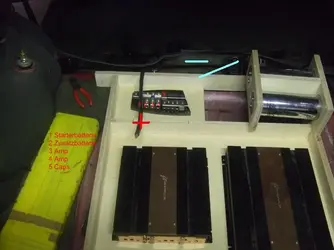

Hallo,mache gerade Kaffee Pause und nun wollte ich wissen wie es danach weiter geht!
Unter den Stufen ist noch eine Zusatzbatterie! Die beiden Caps kommen neben die Batterie!
Das Kabel mit dem dicken roten + ist das von der Starter! Masse nehm ich ab da wos babyblau gekennzeichnet ist!
Wie verkabel ich jetzt die Zusatzbatt und die Caps? Von wo noch wo + und -?
Mfg Martin
Ich würde es so machen:
  • Plus-Kabel wie im Bild eingezeichnet. So sind beide Batterien abgesichert und die Caps können ohne größeren Widerstand die beiden Verstärker beliefern.[/*:m:3ozh9g6e]
  • Masse von der Karosse an den seitlichen Masse-Anschluss des Verteilers. Verstärker und Zusatzbatterie dann an den einzelnen Anschlüssen anklemmen.[/*:m:3ozh9g6e]
Genau so habe ich es jedenfalls bei mir gemacht.

Ich missbrauche mal den thread für mein Problem :D
Kann ich das folgendermaßen machen?
Starterbatterie -> 35mm² Kabel -> ANL Sicherung 100A -> Kabel -> Sicherung -> in den Audison Verteiler rein -> und von Verteiler weiter mit 50mm² Kabel zur Zusatzbetterie ???
Danke und Gruß
so kannst du das z.b. machen:
Die zweite Sicherung auf der anderen Seite des Audison geht auch wenn die Zusazubatt direkt neben dem Verteiler ist.
Super klasse Antwort, genau so habe ich das vor und werde ich dann machen.
Danke nochmal
Grüße Kois
