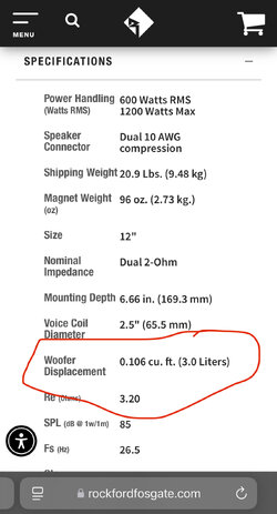

Dran denken das Chassisvolumen mit draufzupacken.
…also plus 3l.
img_0277-jpeg.117009
Ist notiert. Top Support hier 💪
