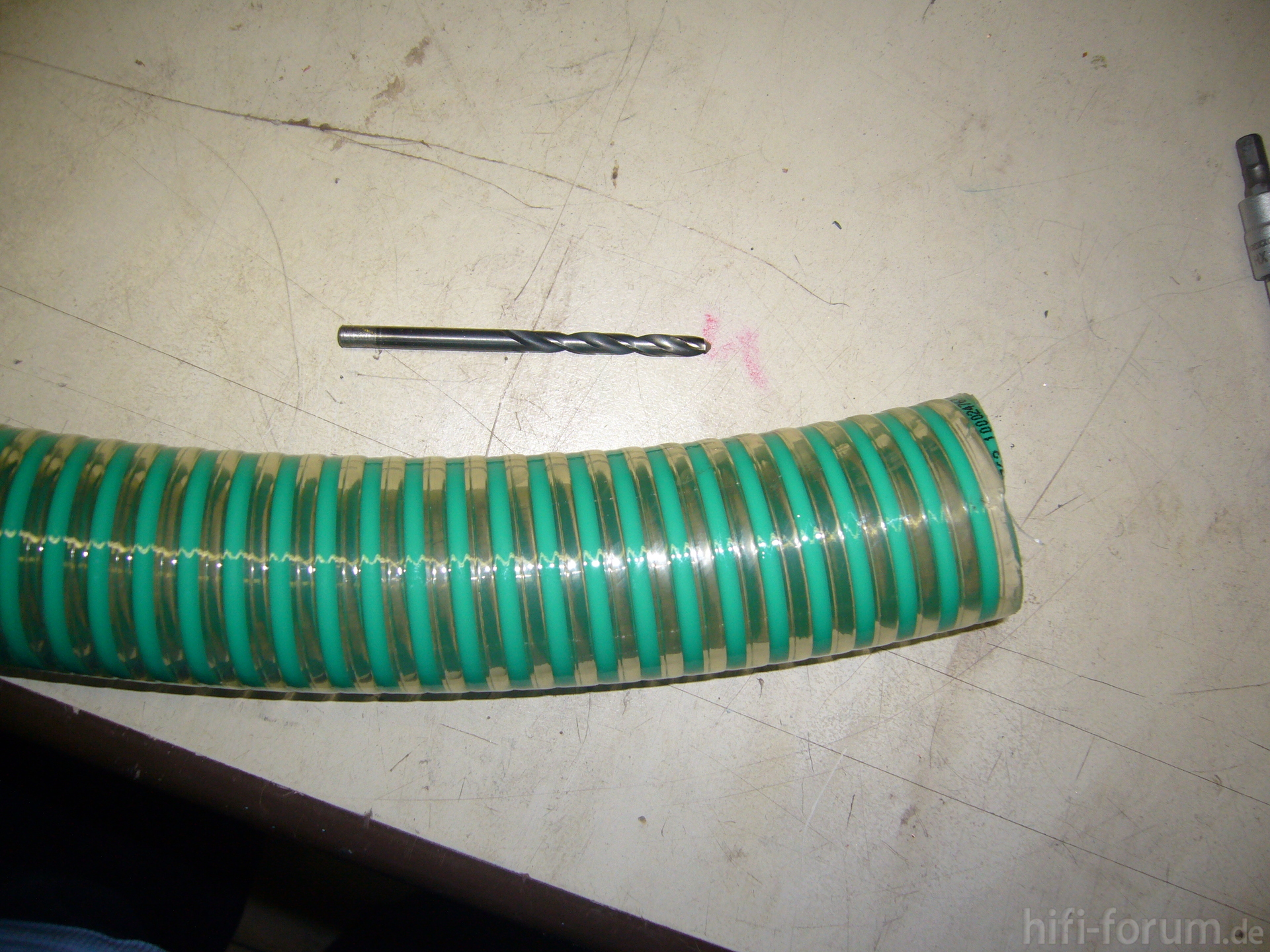

Wir bauen aktuell BR-Gehäuse im Armaturenbrett für einen ScanSpeak 12MU.
Als Port dient uns "Pumpenschlauch" aus dem Baumarkt. Wandstärke ~4[mm], aus PVC mit eingearbeiteter Hart-PVC-Spirale.
Wenn's für einen Subwoofer sein soll, musst du natürlich was Dickeres suchen. Der hier hat afair 40mm Innendurchmesser.
