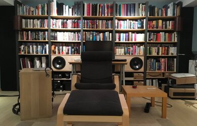

Ein großes Bücherregal mit vielen "chaotisch" einsortierten Büchern ist auch sehr gut.

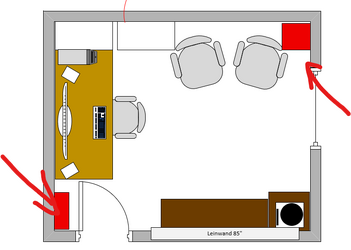

Ich denke es macht Sinn mal ein 3D-Programm herzunehmen und die geplante Einrichtung und Nutzung zu skizzieren. Raum in Raum wird bei der Größe des Raumes eher keine Option. Am Effizientesten wird es wohl die Decke erst einmal großflächig zu behandeln und dann gezielt an den Wänden / Raumecken noch etwas zu machen, da muss man aber an den Außenwänden schauen, dass es nicht zur Taupunktverschiebung kommt. Das sollte aber auch beim Schreibtisch etc. mit bedacht werden.
Kommt da eine Fußbodenheizung / Sockelheizung mit rein?
Ok - danke dir für die Erklärungen. :-)
Fußbodenheizung ist schon vorhanden und wird weiter genutzt
Ich kann morgen mal ein paar Bilder vom Ist-Zustand machen. Darauf sieht man dann auch, dass horizontal Heizungsrohre unter der einen Ecke der Decke verlaufen. Die müssen aber eh wieder verkleidet werden.
Im 3D gibt es das Haus schon. Bzgl der Einrichtung von dem Zimmer bin ich aber noch ziemlich Blank bzw. hatte noch nicht die zündende Idee.
Ich pack morgen Abend neben den Fotos auch ein, zwei screen shots vom aktullen Planungsstand rein.

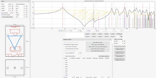

An was denkst du denn, wenn du sagst die Decke müsste großflächig bearbeitet werden? Vor allem mit Blick auf Grund- & Tiefton?
Bzgl. Geräuschquellen: Nur die Lautsprecher sind zu berücksichtigen.

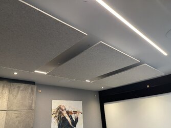

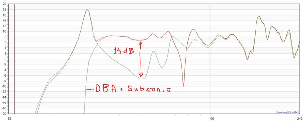

An der Decke wirst du den Tiefton maximal mit Breitbandkompaktabsorbern nennenswert reduzieren können. Kantenabsorber, Folienschwinger, einseitig 60cm tiefe poröse Absorber oder DBA sind da angesagt oder eben aktive Absorber, im Tiefton hilft leider nur Masse oder schräge Wände usw. Decke würde ich eher darüber nachdenken 10cm poröse Absorber zu verwenden vollflächig, und dann z.B. etwas wie Knauf Cleaneo oder ähnliche zu verwenden, wenn es nicht um gezielte Erstreflexionsbekämpfung, Atmos usw. geht. Dann eben gezielt Folienschwinger, Kantenabsorber oder DBA an den Wänden. Zu viel Teppich würde ich auch nicht pauschal planen. Wenn es nur um Bassproduktion durch Speaker geht, würde ich in einem rechteckigen Raum dieser Größe aus Beton am Ehesten über ein DBA nachdenken. Da lieber auch mehrere und dafür kleine flache. 8" oder auch 10" bekommt man auf 10-12cm Tiefe unter. In der Dicke würde ich auch die Absorber planen, dann kann man das schön vereinheitlichen. Da solltest du auf den kurzen Wänden im Idealfall mit 4 Stück je Wand planen. Dann deckst du den Bassbereich vollständig ab. Alternativ einer je Wand mittig, da kommt man dann auch schon bis >65Hz (da muss man aber schauen, wo die Tür genau sitzt).

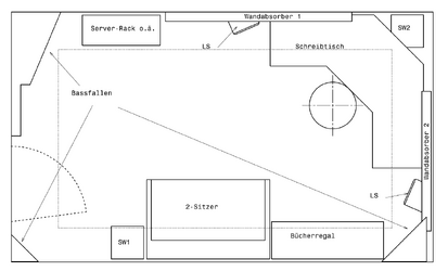

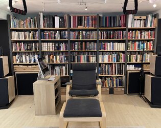

Vielleicht kannst du ja hier ein paar ideen ziehen.
Die Raumnutzung und größe ist doch ziemlich identisch:
Moe hatte auch schon alles gegeben ;)

Ein weiterer Vorteil einer Akustikdecke ist eine große nutzbare Fläche.
Jedoch eine gute Wirkung einer Akustikdecke bis in den Bassbereich erfordert eine entsprechende Stärke. min. 150 mm (Putz beispielsweise von BASWA oder Scherff) – 200 mm (Lochplatten beispielsweise Rigiton) sollten für hochwertige Musikwiedergabe oder auch Musizieren über via Elektroinstrument (Gitarre - Lautsprecher) sein.
Vermutlich ist dir dann, wie auch Didi Fortissimo vermutet, die verbleibende Raumhöhe zu gering.
Alternativ zur Akustikdecke sind auch Akustikwände möglich. Auch hier sind die oben genannten Ausführungen als Lochplattensysteme oder Akustikputz möglich.
Optisch ansprechend könnte ich mir einen Teil der Decke mit Akustikputz und Wandfteilflächen mit Lochplatten vorstellen.

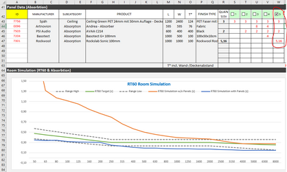

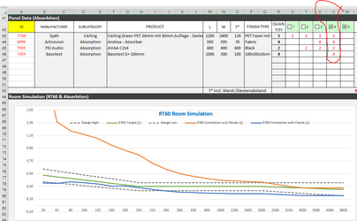

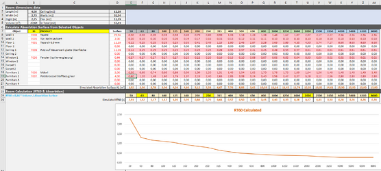

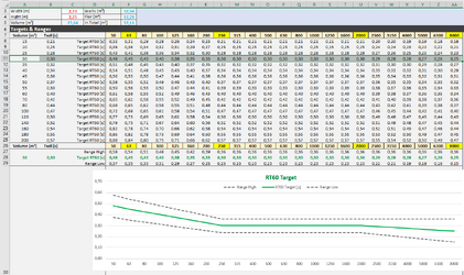

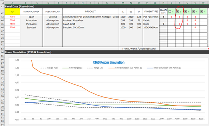

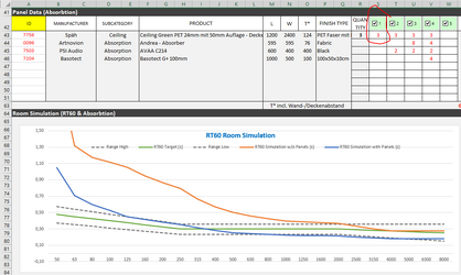

Nach deinen bisherigen Angaben hab ich den Raum mal gerechnet, siehe Datei im Anhang. „Ist“ entspricht dem Raum mit der von dir genannten Einrichtung. Bei den Einrichtungsgegenständen sind bislang typische Maße berücksichtigt. Nach konkreteren Angaben deinerseits können diese noch präzisiert werden.
„Maßnahme“ (Soll) ergibt sich gerechnet mit den angegebenen Absorbern. Ich bin von BASWA Akustikputz an Teilfläche der Decke und Rigiton 8/15/20 an Teilwandflächen als mögliche Variante ausgegangen. Je nach deinem Geschmack sind zahlreiche Alternativen möglich.
Zusätzliche Absorber aus Basotect könnten bei günstiger Platzierung der Decken- und Wandabsorber so entfallen. Falls doch Tipp, günstiger als Basotect und meiner Ansicht auch sehr schick sind Absorber aus PET Flies (z.B. Noiseflex® Conso). Die akustischen Eigenschaften sind ca. vergleichbar denen von Basotect.
Die Schallübertragung in den Raum darüber (Kinderzimmer) zu rechnen bedarf weiterer Angaben deinerseits, es bleiben jedoch Unsicherheiten. Eine zusätzliche Messung ist im Zweifel zielführender. Oder einfach vorab ein Praxistest.
Das sieht gut aus, genau aus dem Grund bin ich auch immer erst bei der Decke als erste Maßnahme, weil es meistens die größte Fläche ohne sonderliche Raumeinschränkung bietet. Habe aber zur Erhaltung einer brauchbaren Raumhöhe auf mehr als 10cm Dicke verzichtet in meiner Empfehlung :)
