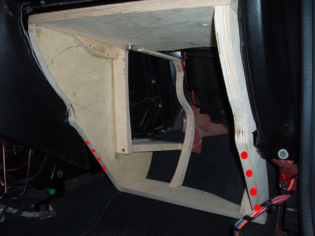

hat schonmal jemand Rampamuffen seitlich in MPX geschraubt?
Ich plane eine Variable Schallwand für meinen Fussraumsub. Die Schallwand soll von vorne aufgeschraubt werden.
Die Rampamuffen müssten somit wie hier mal markiert eingeschraubt werden.
Holzstärke ist 18mm. Rampamuffen brauchen bei M5 eine ca. 0,8 - 1cm große Bohrung.
Hält das?
Gruß Thies
Vielleicht sicherheitshalber noch einkleben?! Also die Muffen.
Flo
Wenns "echte" Rampamuffen sind,... und nicht gerade M6... dann müsste das schon halten.
M4 dürfte kein Problem sein. Nur sehr ordentlich bohren. Passender Bohrer. Und vorsichtig reinschrauben.
Verkleben ist auf jeden Fall geplant. Ich habe nur angst das sich das Holz zu den Seiten hin an der Verklebung aufbiegt, also die verklebten dünnen Holzschichten ablösen und die Mutter dadurch ausreissen könnte.
Edit; Ich könnte natürlich zusätzlich beim Einschrauben das Holz mit der Schraubzwinge klemmen.
OK, es sind gute Rampamuffen aus dem Fachmarkt. Schon begutachtet und für gut befunden.
Also ehr M4 - und dann alle 2-3cm eine?
Edit: Reicht Ponal Wasserfest oder lieber ein Spezialkleber?

genau so sahen die gestern auch in meinem Werkzeugfachmarkt aus. Obs originale Rampas waren weiss ich nicht. Sahen aber jedenfalls richtig ordentlich aus und auch mit Imbus oder Torx zum einschrauben.
Die liegen da bei 40ct / Stk. und auf dem Schild stand "Rampamuffen" :D
Gruß Thies

Spricht was dagegen ein weiteres Stück Mpx Leiste pro Seite Senkrecht aufzuleimen, dübeln und mit gfk zu hinterfüttern? Dann kann man sauber einschlagmuttern nehmen und ist nicht in der Stirnseite.
Ja, leider. Dagegen spricht das ich dann keine Möglichkeit mehr hätte auf 2 20er zu bauen. Da die Frontplatte, wenn sie mit den Gehäusewänden abschliesst, genau 40cm breit ist.
Da ich mir diese Option allerdings offen halten möchte wäre das nur schwierig möglich. Dann müsste ich die Leisten im Chassisbereich bis an die Gehäusewände einsparen und dort könnte es dann undicht werden, bzw müsste ich an der Stelle eh auf dem Rand Schrauben.
Ich fand die Rampamuffen auch irgendwie stabilder/massiver als Einschlagmuttern.
Gruß!
Eventuell ein Mix? Rund ausgeschnitten die Aufleimung und dort wo keine Einschlagmutter ist mit Rampa nachhelfen.
grüße
Olli

:kopfkratz: also mir wäre dass nix
ich würde da eher die schallwand mehrteilig bauen
Mfg Kai
Mach ne Schraubzwinge rechts und links deiner Bohrung, dann kann sich da auch das Holz nicht ausdehnen. :)
....könntest die Stirnwand ausparen und dort eine MPX-Leiste "quer" einleimen/schrauben und dort die Gewindemuffen einsetzen.
