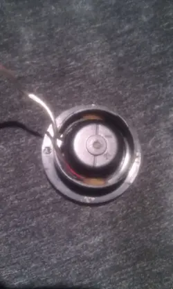

meint ihr ich bekomme ide irgendwie aus ihrem gehäuse raus??
ohne alles zu zerstören
würden dann schon ein gutes stückchen kleiner werden.
ist der normale ra28?
dann:brotmesser unter dem vorderen plasterand...kreisrund drum
dann abfrickeln
ja ist der normale
