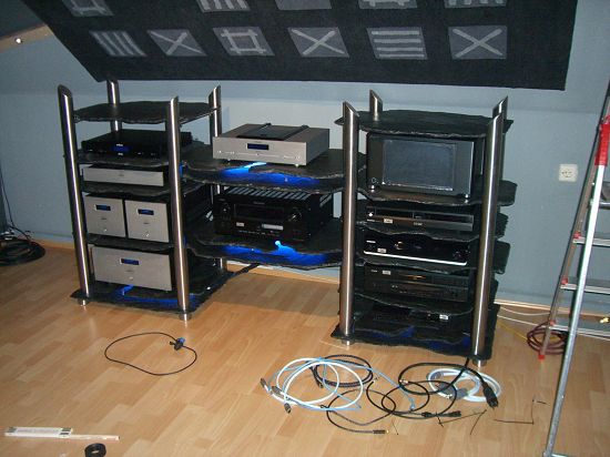

Hab mal überlegt und folgende Idee gehabt:
Böden aus Granit (sollten auch den Fernseher aushalten)
Rahmen aus Edelstahl - da dachte ich an Zubehör aus dem Balkongeländerbau (so ähnlich wie aufm Bild oben)...
Also geht vieles was man so sieht doch in Richtung Voodoo wenn man nicht gerade nen Plattenspieler dazustellt (den würde ich woanders hinstellen, wenn er denn mal angeschafft wird...)??
