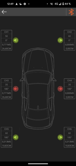

Ich habe einen Hersteller in China aufgetan der Produkte weit unter dem Preisradar anderer Hersteller anbietet.
Ich habe z.B. die Puzu C7 Plug& Play DSP Endstufe für umgerechnet 140€ incl. Kabel bestellt und bin mit dem Ergebnis in meinem Dacia Jogger durchaus zufrieden.
Aktuell sind noch die OEM Lautsprecher verbaut.
Lediglich die Hochtöner habe ich aus ihren Höhlen geholt und in Focal Einsätze gesteckt um die Bühne nach oben zu holen.
Ein Untersitzsub von Hifonics hilt im Bassbereich.
Als Plug&Play Lösung echt nicht verkehrt.

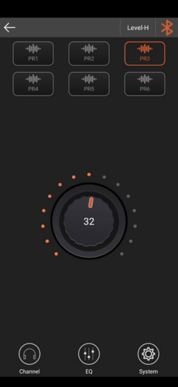

Die Software ist etwas ausgedünnt aber alles dabei was man braucht.
Natürlich nicht vergleichbar mit der Software von Audiotech Fischer.

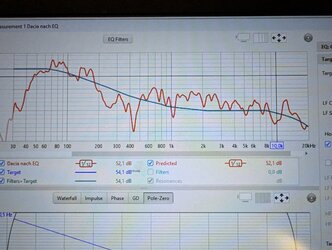

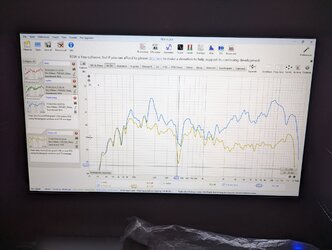

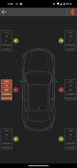

Was mir Grad auffiel,dass ich bei 125, 250 und 500 1khz jetzt Auslöschungen hab.
Das war wohl zu spät am Abend letztes Mal.
Stehende Wellen in 1,2,3 Etc Ordnung.
Das kam nach dem Sub vorher hatte ich das nicht.
Muss mir Mal nochmal Zeit nehmen.
Wahrscheinlich bekomme ich das durch die Laufzeit wieder hin

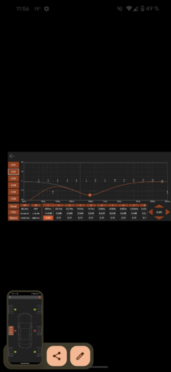

Hab gestern Nacht die audison Hochtöner aktiv angeschlossen und mal grob mit Handy als Pegelmesser Rosa Rauschen und Ohr " eingemessen".
Hatte keine Lust noch den Laptop und das umik nachts um 1 runter zu holen.
Geil, aber ganz schön "laut" im 7-8 Hz Bereich mit zischeln. War sofort angenehmer als ich in dem Bereich was im DSP runter gezogen hab.
Bin mal gespannt was ich da gestern nur mit Ohr und Handy messtechnisch fabriziert habe.
Klingt erstmal OK und man bekommt keine Ohrenschmerzen mehr.

Bezüglich weitere Erfahrungen kann ich sagen dass ich seit 14 Tagen nun eine 6 Kanal DSP Endstufe von Puzu verbaut habe um die Rear Lautsprecher mit laufen zu lassen.
Einzig und allein für meinen Sohn der gern mal Hörbücher während der Fahrt hört.
Darauf hab ich nicht immer Lust.
Bezüglich deiner Frage ob das jeder einmessen kann kann ich nur sagen dass der DSP wie jeder andere auch zu handhaben ist.
Wobei die Bedienung am Smartphone schon etwas fummelig ist und es an Eingangseq fehlt um Allpassfilter etc wieder zu begradigen.
Ich für meinen Teil bin mit dem Ergebnis bisher messtechnisch per umik1 1 Rewe und nachbessern per Gehör ganz gut gefahren.
