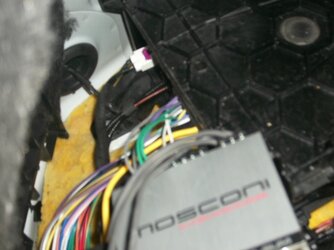

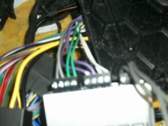

ja kann ich machen, ich habe es wie folgt angeschlossen:
originalen Quadlock auf das Match Adapterkabel, Quadlock vom Adapterkabel in die K-Box, von da aus ging es voher weiter direkt an den System Connector von der PP 82DSp ( Hilevel Input), nun haben ich das HiLevelSignal was aus dem OEm Versärkerkommt direkt in den HLA Sum gelegt und gehe dann direkt mit den Cinch auf Klinike und direkt in den Aux Input
Foto folgt!!!!!
Hallo
Anbei die Fotos, einmal Anschluss an die Endstufe und einmal der HLA Sum
Chris
