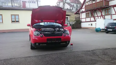

Bin ratlos momentan... Und zu dem Lima pfeifen ich hab Masse nun blank gemacht (beide Endstufen am gleichen massepunkt) und chinch überprüft aber leider kein Erfolg... Kann es sein das es auf die 10cm ankommt wo sie im Kofferraum zsm liegen? Komisch ist aber dass das billige chinch wo bei dem Kabelset dabei war am subwoofer kein bisschen stört und das Teure für 70€ 5m 3 fach abgeschirmte stört ohne ende... uploadfromtaptalk1427835941017.webp
