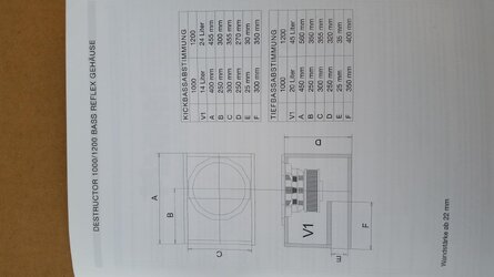

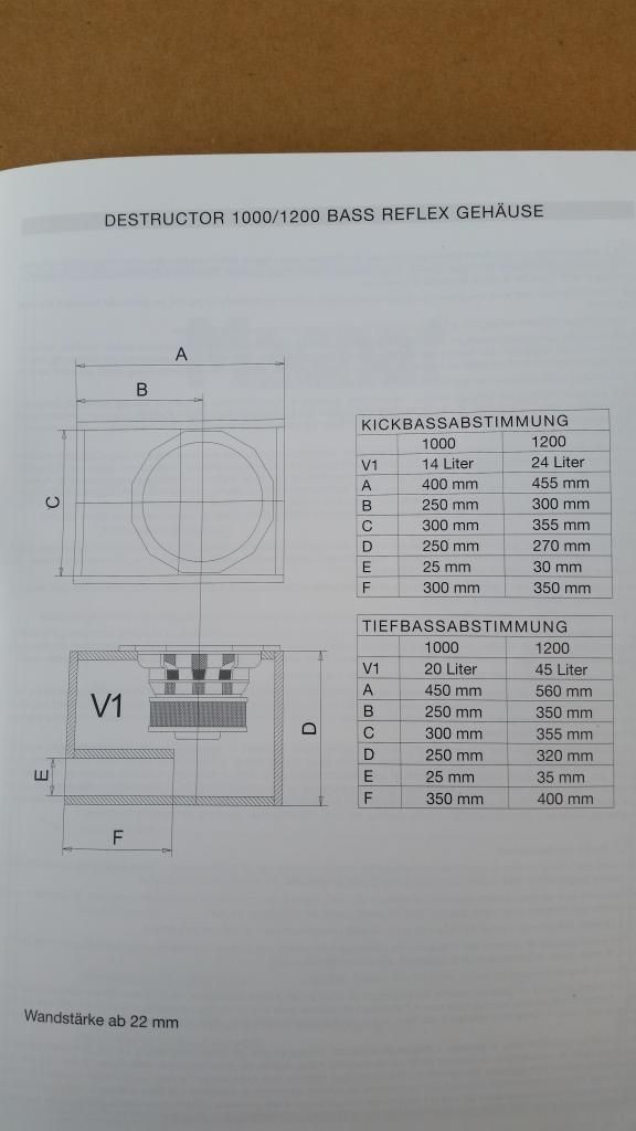

Hab da nen Problem mit meiner Basskiste die ich für meinen w140 bauen möchte.
Hab mir dem Mgnat Destructor 1200 besorgt und für den möchte ich nun eine Behausung bauen aber die Bauvorschläge vom Magnat passen so nicht in meinen Kofferraum! Der Bassreflextunnel muss unbedingt nach oben zeigen und mein Auto hat nur 45cm in der höhe zur verfügung! Breite und tiefe sind reichlich vorhanden und er soll auf Tiefbass abgestimmt werden!
Nun Hab ich leider keine Ahnung vom professionellen Kistenbau und weiss daher nicht wie ich das mit dem Reflextunnel umrechnen muss... Muss noch dazu sagen das der Woofer verkehrt herum montiert wird (Magnet nach aussen)

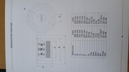

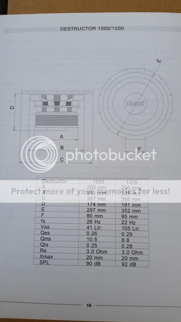

Hier die Daten:

Hab mich mit Ihm gerade auch schon besprochen und Wir basteln die Tage mal nen Gehäuse zusammen mit ca. 40 Liter da der Korb ja aussen hängt. Und als Bassreflexrohr nehmen wir ein rohr mit ca. 16cm durchmesser was dann genau in die Durchführung der Hutablage passt. Jenes welches können wir dann ja zum testen mal hoch und runterschieben...
Denke so klappt es am besten! Werd dann die Tage mal nen einbauthread aufmachen.
mfg Berni
Das 16 cm Rohr würde ich nicht nehmen. Du solltest 140cm² als Portfläche haben.
Aufpassen. Das was aus dem Port eines BR Gehäuse rauskommt (berechnet auf eine bestimmte Resonanzfrequenz) ist nicht das gleiche wie bei einem Bandpass (volles Frequenzspektrum), also wenig sinnvoll
BR dürfte für diese Einbausituation ungeeignet sein, egal ob der Port passt oder nicht..
Rechne dir selbst den Querschnitt aus!! Aus dem "Datenblatt" kannst du dir die 140cm² und die Länge von 40cm berechnen.
Ok wenn ich alles richtig gemacht habe... Dann hab ich ein 15ner rohr mit 28cm länge berechnet. Hat dann das gleiche volumen wie der orginale Reflexkanal
