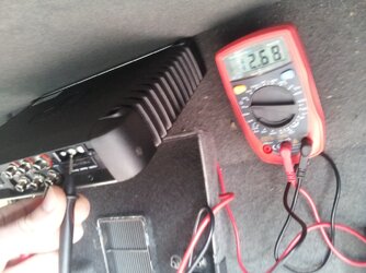

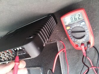

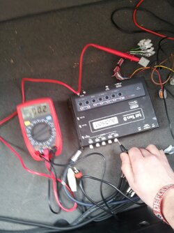

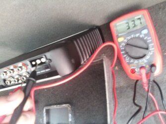

Habe gerade mal die Cinchmasse zu Versorgungsmasse Widerstände gemessen.
Bit ten (alle Kabel gelöst):
1- 0,2Ohm
2- 0,2Ohm
3- 0,2Ohm
4- 0,2Ohm
5- 0,2Ohm
Bit ten (angeschlossen-ausgeschaltet/eingeschaltet):
1- 0,3/7,2Ohm
2- 0,3/7,2Ohm
3- 0,3/7,2Ohm
4- 0,3/7,2Ohm
5- 0,3/7,2Ohm
Endstufe (alle Kabel gelöst):
1- OL Ohm
2- OL Ohm
3- OL Ohm
4- OL Ohm
Endstufe (angeschlossen-ausgeschaltet/eingeschaltet):
1- 0,5/7,2Ohm
2- 0,5/7,2Ohm
3- 0,5/7,2Ohm
4- 0,5/7,2Ohm
EDIT: vleilleicht sollte ich noch hinzufügen die Endstufe ist eine JL HD 600/4. Die hat glaube ich Symmetrisches Cinch
Hab gerade nochmal ein paar Bilder gemacht wie ich genau gemessen habe.
Komisch finde ich die unterschiedlichen werte beim Messen mit Bereich bis 20kOhm und bis 200k Ohm.
Bei der 20kOhm Messung kommen auch andere Werte je nachdem welche Messspitze ich anhalte. Bei der 200kOhm Messung waren beide Varianten gleich.
IMG_20150114_121444.jpgIMG_20150114_121927.jpgIMG_20150114_122048.jpgIMG_20150114_122106.jpg
Hab gelesen bei Symmetrischem Cinch muss der Wert so hochohmig sein ?!
