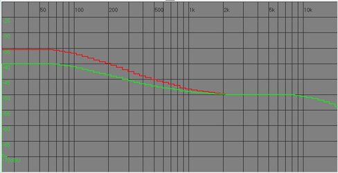

OK, inzwischen habe ich es geschafft. Da mir die Referenzkurve_40db.px2 etwas zu langweilig war, habe ich sie als Basis genommen und mit Hilfe von Excel um Faktor 1,5 gestreckt/extrapoliert.
Hier kann sie als ZIP Datei heruntergeladen werden. Sie enthält
1. Referenzkurve_40db_gestreckt.px2
Gesamter Frequenzbereich 20-20.000Hz wurde gleichmässig gestreckt
2. Referenzkurve_40db_gestreckt_2.px2
Nur der Frequenzbereich 20-5.000Hz wurde gleichmässig gestreckt (der Rest bleibt wie bei Referenzkurve_40db.px2)
So sieht die Referenzkurve_40db_gestreckt_2.px2 (rot) im Vergleich zu Referenzkurve_40db.px2 (grün) aus
