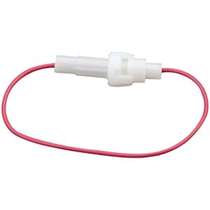

1-1.5mm² zur Anzeige reicht voll und ganz, musst nicht den kompletten Stromfluss drüber leiten ... natürlich mit nem entsprechenden Sicherungshalter fürs "dünne" Pluskabel:
