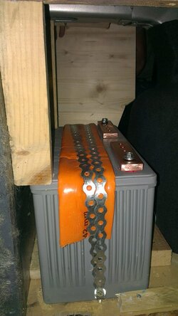

Danke, ich habe es, wie Du mir empfohlen hast, mit Kupferschienen gelöst.
mit der Sicherung der Batterie bin ich noch nicht ganz zufrieden.
lg
hallo

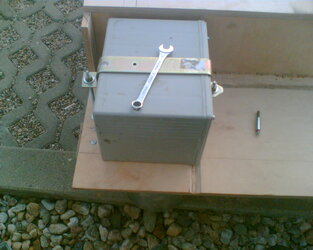

dreh die kupferschienen doch 90° , dann links und rechts ne gewindestange M8 oder M10 und nen stabilen metallbügel über die batterie schrauben
so in der art hab ich meine 3000er fest gebaut, das dosenblech was du da verabeitet hast ist ungeeignet bei dem gewicht der batterie
Mfg Kai
denkt an die Absicherung der abgehenden Kabel!!!
und bitte eine andere Befestigung einfallen lassen, das geht gar nicht
Die Idee mit den Gewindestangen finde ich recht gut. Muss ich mir heute gleich welche besorgen. Reichen oben zwei Stangen der Breite drüber? Nach vorne habe ich am Boden ein 5x8 Kantholz 6-8 niedergeschraubt, das ist wahrscheinlich auch noch zu wenig, vielleicht ebenfalls eine Gewindestange? Nach hinten ist auch noch sehr dürftig.

Es ist schon einiges da, jedoch bin ich für jede Verbesserung offen ;) Wie geschrieben, dass mit der Batterie ist noch schlecht, mir hat es auch selber nicht gefallen. Das werde ich noch einmal komplett neu angehen.
lg

die gewindestangen schraubst du in die bodenplatte , dann obendrüber ne metallschiene

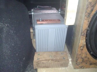

so, nach dem heutigen Tag sieht das ganze so aus:
Kann/Soll ich noch etwas ändern?
lg
hallo
schon besser , welche masterialstärke hat das flacheisen denn , das sollte sich nicht biegen beim festschrauben
ich hab da aus dem baumarkt nen grösseren beschlag gekauft ( massives türscharnier zum tor bauen ), war jedenfalls schon richtig kraftaufwand den in die form zu bringen den er bei mir hatt
das bei dir sieht eher nach nen blech für holzbau aus für kammnägel , für kopfbänder / laschen / wechsel usw

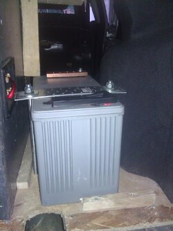

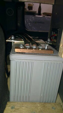

Guten Morgen!
Gestern ist die Installation wieder etwas fortgeschritten ;)
Ich hab mich im Baumarkt umgesehen und mich ebenfalls für ein Türscharnier entschieden. Das ist ca. 5mm stark und doch um einiges massiver.
