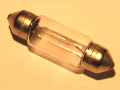

vorhin habe ich gelesen das seine sofitte auch gehen soll?
also das heißt Birne muss zwischen der plus leitung sein um aufzuladen?
Jep. also + vom Sicherungshalter mit dem einen Ende der Birne (bzw. Kabel) und + von Sicherung ans andere Ende. Ich lade jeden Tag Caps auf und da ist meine Birne die beste Lösung. Sofitte ist nicht mein Fall. Wird ja heiß das Zeugs.
einfach eine Soffitte in die Plusleitung reinhängen und gut:
Wie beschrieben leuchtet sie am Anfang stark auf und wird dann immer dunkler. Wenn sie aus ist, nimmt man die Lampe aus der Leitung raus und schließt alles ganz normal an.

habe versuchshalber den power cap mal geladen an einer Batterie mit einer Soffitte zwischen hat gut geklappt
und entladen habe ich den auch wieder mit einer Soffitte
