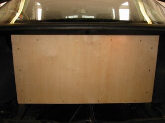

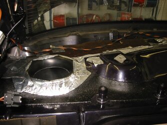

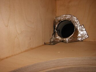

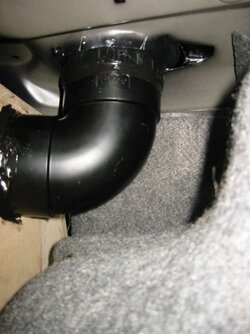

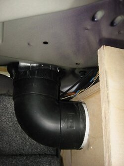

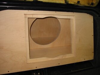

Beim E36 Coupé sind die Lautsprecher sehr weit außen und auch recht kleine Öffnungen.
Da wird der Port meist zu lang, bzw. Abstimmfrequenz zu tief und evtl. auch die Portfläche zu klein.
Die Position im Eck unter der Heckscheibe wirkt auch nochmal stark portverlängernd.
Ich hatte das vor 12 Jahren mal gebaut mit einem JL 12W3...spielte schön tief, aber nicht wirklich knackig.
