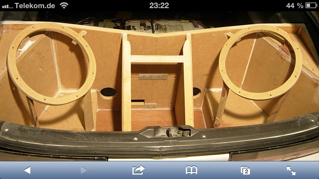

Das sieht doch mal schön aus =)
Haste noch was großes vor wie Aktiv umbau ?

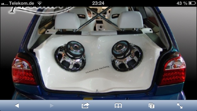

Ja alles was viebriert wird gedämmt und hinten in den Kofferraum kommt ein Ausbau. Hier mal ein Bild:
Nur mal als Beispiel. Die Endstufen kommen in die Reserveradmulde mit PC-Lüfter das die auch immer schön kühl bleiben :) drunter kommt dann die 2te Batterie welche dann per Stromkreis an die Lima angeschloßen wird. Muss mir nur noch nen Plan machen wie ich das hinbekomm zwecks Trennrelais aber aber das ist ein kleines Problem im Thema Kfz- Elektrik bin ich ganz fit ;). Lima bau ich auch ne stärkere ein. Das ganze soll kein Showeinbau werden aber ich hasse es wenn etwas nicht gut aussieht und so ne Subwooferkiste mag ich net. Die Thiele-Small Parameter muss ich mir noch berechnen. Doch das ganze sind Zukunftspläne und da ich im März meine Ausbildung erst beende wird das wohl nur langsam vorranschreiten. Werd aber sobald ich Anfänge alles dokumentieren und hier Posten :).
