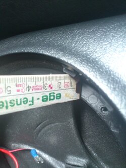

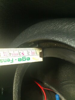

bin nun beim ordentlichen Einbau meines Focal PS165 angelangt. Also wollte ich mir Ringe aus MDF oder MPX bestellen.
Also rausgegangen geschaut gemessen und Kopf zerbrochen. Ich weiß einfach nicht welche Stärke ich max. nehmen kann. Die Focal haben ne Einbautiefe von 65,5mm.
Ich möchte das orginal Schutzgitter wieder drauf machen können. nun hab ich den Platz zwischen Halterung für das Gitter und Halterung für den LS gemessen und gerademal so 1cm.
Ich denke nicht das ich da ein Ring einfach so einspachteln kann oder ? Hat jemand vielleicht das selbe Problem gehabt? Wenn ja wie hat er es gelöst ? Oder gibts vielleicht andere Möglichkeiten da Stabilität reinzubringen?

Den originalen Halter einfach weg lassen und komplett selber bauen.
An dem Halter darf eh einiges gemacht werden, um die stabil zu bekommen.
Gruß, Flo S.
In den originalen Halter kann man in der Tat reinschrauben was man will, da kommt nix.Ist wie beim Golf 3.Bau alles neu, wie mein Vorredner schon schrieb, einen Holzring auf Schaumstoff zu schrauben macht den Schaumstoff nicht stabiler.....

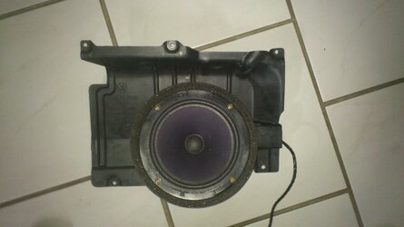

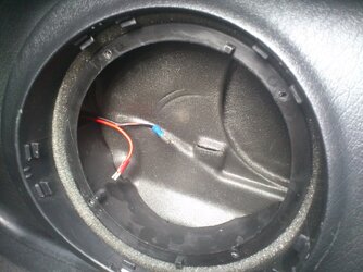

Ich bin echt neu auf dem Gebiet und die Aufnahme neu zu machen würde glaube ich alles verschlechtern als verbessern.
Der Ring kommt ja nicht auf den Schaumstoff sonder auf die Lautsprecher Aufnahme und die ist aus Kunststoff :eek: .
Hab unten nochmal ein Bild von der Aufnahme reingemacht dann wirds vielleicht deutlicher.
Danke schonmal.
MfG Lutrax

Schaumstoff war ein Synonym für die labberige Plastekacke die VW als Lautsprecheraufnahme verkauft....
Du kannst natürlich auch gerne versuchen das Plastik stabil zu bekommen, aber glaub uns, das wird nix...oder der Aufwand wird so groß das neu bauen schneller und besser geht.
