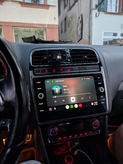

So, nach viel Dremel-Arbeit an der Radioblende, dem Radio selbst und dem Käfig dahinter, sitzt alles perfekt.
Leider musste ich die originalen Haltepunkte links und rechts entfernen. Nach dem Lackieren muss ich mir noch überlegen, wie ich die Ecken befestige, aber das ist Zukunftsmusik.
Ich hatte es mir tatsächlich etwas einfacher vorgestellt, aber der Unterschied ist wirklich beachtlich, wenn man bedenkt, dass ich von einem kleinen 6,5-Zoll-Bildschirm komme.
Das Einzige, was mich stört, ist, dass die Radioknöpfe jetzt weiß beleuchtet sind, während bei mir alles Rot ist. Da muss ich mir jemanden suchen, der mir die SMDs umlötet.
Ansonsten bin ich sehr, sehr zufrieden! :)

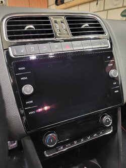

Gibt es hier schon Neuigkeiten?
Welche Blende hast du genommen und wie letztendlich beides befestigt?
Ich bin gerade auch bei dem Versuch, das 8" Glasdisplay in meinem unterzubringen.
Mfg M.Becker

Welche Blende hast du bearbeitet das es jetzt passt?
LG

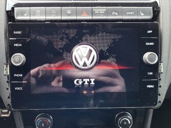

Kurze Frage noch,
Möchte auch gerne auf 8 Zoll umbauen.
Bei mir ist es mit 4 Torx Schrauben befestigt und bei Discovery Media 8 Zoll sind keine schraub Möglichkeiten.
Wie habt ihr das Radio befestigt?
