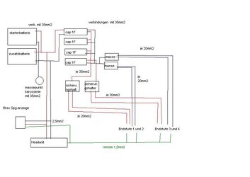

hallo!
habe nun ein alpine 9835R an meine anlage gehängt, nun ploppt es beim einschalten des radios , beim liedwechsel usw...störgeräusche sonst habe ich soweit in den griff bekommen...
könnte so ein ploppen auf eine überlastete remote leitung zurückzuführen sein?
an der remote hängt nämlich so einiges drauf: 4 zapco dc stufen, brax spannungsanzeige...und die leitung ist nur 1,5mm2 boxenleitung...
den versuch mit cinchmasse kann ich nicht machen, da die zapco's ja keine cincheingänge haben, sondern symbilink!
mfg

Masse Problem sollte es auch nicht sein, da der Alpine und die Stufen an der gleichen Masse hängen...
mfg

Aber dann kann das Remote ja auch nicht überlastet sein. Hast du Masse separat von Batterie gezogen?
Verkabelungsplan oben hinzugefügt, dann ists einfacher...
Naja und beim Versuch die Stufen abzuhängen, habe ich nur die Cinch vorn am Radio abgezogen, d.h. die Stufen wurden trotzdem eingeschalten..
mfg
