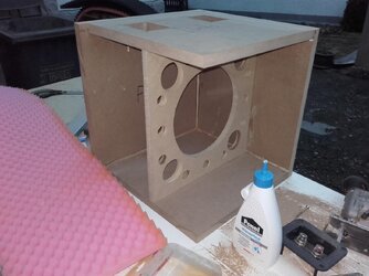

Zitat Mr. Bean:
Eine richtig ausgelegte BR Box klingt nicht soooo viel schlechter als eine BR Box
Ansonsten Glückwunsch. Der Helix SPXL12 sollte einer der besten Woofer sein, da kommen die Pioneer natürlich nicht dran. Wenn die Heckablage drin ist würde ich den Woofer ganz normal Fahrerseite hinlegen und richtung Beifahrerseite abstrahlen lassen damit die Membran mehr Luft vornedran hat.
