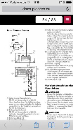

Jetzt stellt sich mir die Frage welchen Stromkabel-Querschnitt ich brauche.
Ich habe noch ein Stinger in 8qmm liegen. Reicht das?
Und dann noch die Frage zum absichern. In der Bedienungsanleitung wird das Kabel mit 2x 30A abgesichert. Muss das so?
Ich hab immer gedacht 1 Kabel - 1 Sicherung.
Die Länge des Kabels wird großzügig überschlagen maximal 2Meter lang, ab Fahrzeugbatterie.

Es kommt an wie lang das Kabel ist, aber 8mm ist schon arg knapp.
Davon ab sicherst du das Kabel ab und nicht die Stufe(Sollbruchstelle). Also Sicherung gemäß Kabeldicke wählen. Oder sichert die Stufe intern garnicht mehr selber ab?

Aber laut BDA muss ich das Kabel doppelt absichern.
Und das kenne ich halt nicht.
Welchen Kabelquerschnitt würdet ihr wählen und wie würdet ihr absichern?
Wen die Stufe intern selbst abgesichert ist weiß ich nicht was die da doppelt absichern wollen.
Nimm mind. ein 16er, sicher dementsprechend ab und feddich
einfach eine kleinere Sicherung einsetzen. Die Endstufe braucht nicht viel Strom im Durchschnitt.
Das was da beschrieben wird ist das Kabel von Pioneer was man als Sonderzubehör kaufen kann... Bei meinem Octavia habe ich die Pioneer mit 25qmm angeschlossen im Kabelschuh. Komplett überdimensioniert aber warum nicht :) ist aber Max. Viel mehr geht nicht. Absicherung erfolgt im Sicherungsverteiler.
Ich hatte meine mit 10 Quadrat verkabelt. Und mit 40A abgesichert. Leitungslänge etwa 2m. Die brauchen wirklich nicht viel Strom.

Super Leute, jetzt bin ich schlauer, gerade was diese Doppelsicherung am Kabel angeht.
Aber jetzt fällt es mir auch wieder ein, so ein Kabel von Pioneer hab ich irgendwo im Netz schon mal gesehen.
Also versuche ich das mal mit 10qmm und 40A.
