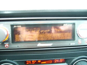

Hallo Gemeinde,
hat hier jemand schon Erfahrungen mit dem folgenden Fehlerbild gemacht und kann dienliche Hinweise geben, welcher Instandsetzer es in den Griff bekommen hat? Mein Display kann nur noch zwei Betriebszustände anzeigen: 1. entweder gar nichts-also wie im "Display off "Modus
oder das folgende: also CD und Radioanzeige gleichzeitig und im unteren Teil sieht es aus , wie damals nach dem Sendeschluß im Fernsehen...
Der Rest funktioniert einwandfrei, weder Anpreßdruckänderung des Bedienteils an das Radioteil, noch Entfernen der orangen Folie ändert etwas an den Syptomen.

Bei mir sah es damals ähnlich aus.
Da war die Verbindung vom PCB zum Display gestört.
Das sollte jeder hinbekommen der weiß wonach er suchen muss.
Ich hatte es damals bei Dominic und konnte mich nicht beschweren.
Grüße Thomas
ich würd auch mal das Flex am Display prüfen
es hat ja jemand eine Folie reingemacht vieleicht wurde da was beschädigt, am Display / Kontaktierung
