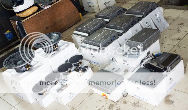

Hier ein Bild des ersten ODR:
Zu sehen sind:
1x RS-K1
1x RS-M1
1x RS-P1
2x RS-A1
3x RS-A2
2 Sätze TS-T1RS
2 Sätze TS-M1RS
2 Stück TS-W1RS
