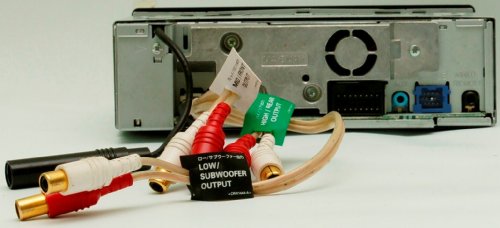

Hier sieht man es ganz gut, die Buchse am Radio ist blau.
http://ecx.images-amazon.com/images/I/41OVrpOb2oL.jpg
Hier sieht man, das es an das schwarze vom Adapter muss, also auf out.
http://www.pioneerelectronics.com/pio/pe/images/portal/cit_3442/307492523CD-IB100II_Angle_med.jpg
Das blaue am Adapter (in), ist wohl für weitere Adapter gedacht, damit du noch einen Anschluß frei hast.
