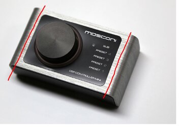

Ich hätte eine Frage an die Metalbearbeitungsexperten, die Zugang zu passenden Werkzeugen haben. Es geht um das Modifizieren des Gehäuses von Mosconis RC Mini. Es funktioniert gut , aber das Gehäuse selbst (zumindest der Alu-Teil) ist recht klobig, haptisch nicht so toll und wegen der Rundungen für einen versenkten Einbau ungeeignet. Ich überlege gerade das Ding so umzubauen, dass die halbrunden Seitenteile abgeschnitten werden und nur das flache, kleinere Teil der Frontplatte auf das Armaturenbrett geschraubt oder geklebt wird.
Langer rede kurzer Sinn: kann man die runden Seiten des Bleches "zerstörungsfrei" abschneiden, ohne die dadrunter befestigte Elektronik/Platine,... abzubauen? Hier ein Bild mit den eingezeichneten Wunsch-Schnittkanten
Ich vermute, dass es wie folgt aufgebaut ist

Ich würde auf jeden Fall die Platine vorher ausbauen.
Wenn Du das Metall zersägst fallen immer Späne an, die dann in das Innere fallen.
Zum Schneiden selbst: Platine ausbauen, dann bleibt doch nur ein Alu-U übrig. Oberfläche mit Klebeband schützen. An den Schnittkanten würde ich mit einem Cutter das Alu einritzen und dann solange biegen bis es bricht. Schnittkante mit feiner Feile säubern.
Die Platine und die Innereien kann man abkleben, damit sie nicht verdrecken.

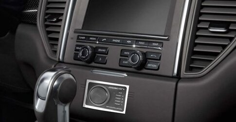

So müsste es ausssehen

Ich würde die silbere Alu-Umrandung komplett wegnehmen, sieht meiner Meinung nach am Besten aus! :)
Das sieht super aus (!!!) und das wäre für mich die beste Lösung, aber wie bekommt man den schwarzen Inlay aus dem Alu-Rahmen raus. Ist es nicht reingeklebt?
Wo hast Du das Foto gefunden?
Wer hat das gemacht?
Bau doch einfach die Platine aus und lass dir nen kleinen Rahmen drucken den du einspachteln kannst. So haben wir es mal bei mir mit den großen rcd gemacht
Das Foto ist von der Facebook Seite von Wolf Car Hifi. Bei Google lassen sich noch mehr Bilder finden :)
Einfach mal Wolf Car Hifi anschreiben, vielleicht hat der ja noch ein paar Infos.
ist das display eingeklebt?
wenn nicht lass dir doch von gfk-dreams oder sonst nem metaller deiner wahl ne alu-platte mit "scharfen" ecken fräsen, die du dann beliebig irgendwo einlassen kannst.
Wölfi (Dirk wölfinger, exclusive caraudio) und Conny wolf (Wolf Car hifi) sind zwei unterschiedliche personen ;)
Danke für den Hinweis. Das ist möglicherweise der Grund, warum ich es vorher in fb nicht gefunden habe.
